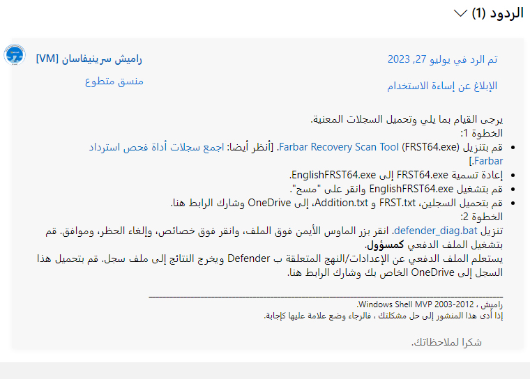

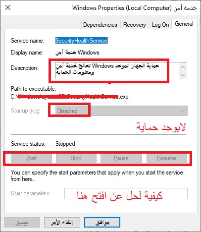

صور بس دون حماية لايوجد !!
ليه حذف حماية
الله يعين

SecurityHealthService.exe مفقود - تم تعطيل خدمة مركز الأمان وتظهر باللون الرمادي​
لحل هذه المشكلة ،
تاكد من تكوين خدمه "مركز الأمان" بشكل صحيح ثم قم بتشغيل خدمه "مركز الأمان".
للقيام بذلك ، اتبع الخطوات التالية: استخدم أحدي الخطوات التالية لفتح الخدمات.
المس أو انقر فوق رمز البحث ، ثم انقر فوق إعدادات.
في مربع البحث ، اكتب الخدمات. المس أو انقر فوق عرض الخدمات المحلية.

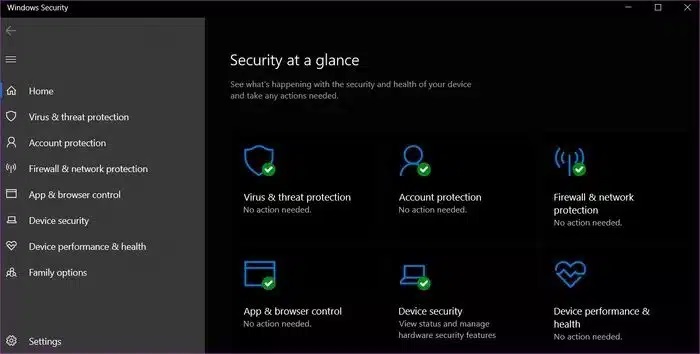

1. كيفية تمكين WINDOWS SECURITY CENTER
أمن Windows عبارة عن مجموعة من التطبيقات المختلفة التي تقوم بأشياء مختلفة.
يعد Microsoft Defender الآن جزءًا من هذه المجموعة ،
ولديك تحكم كامل في الأجزاء التي يتم تمكينها على جهاز الكمبيوتر الخاص بك.
تحقق من الرابط الذي تمت مشاركته أعلاه لعرض ما إذا كان يمكنك تمكينه يدويًا إذا لم تكن قد جربته بالفعل.
ستلاحظ علامة اختيار خضراء بجوار كل مكون أمان تم تمكينه.

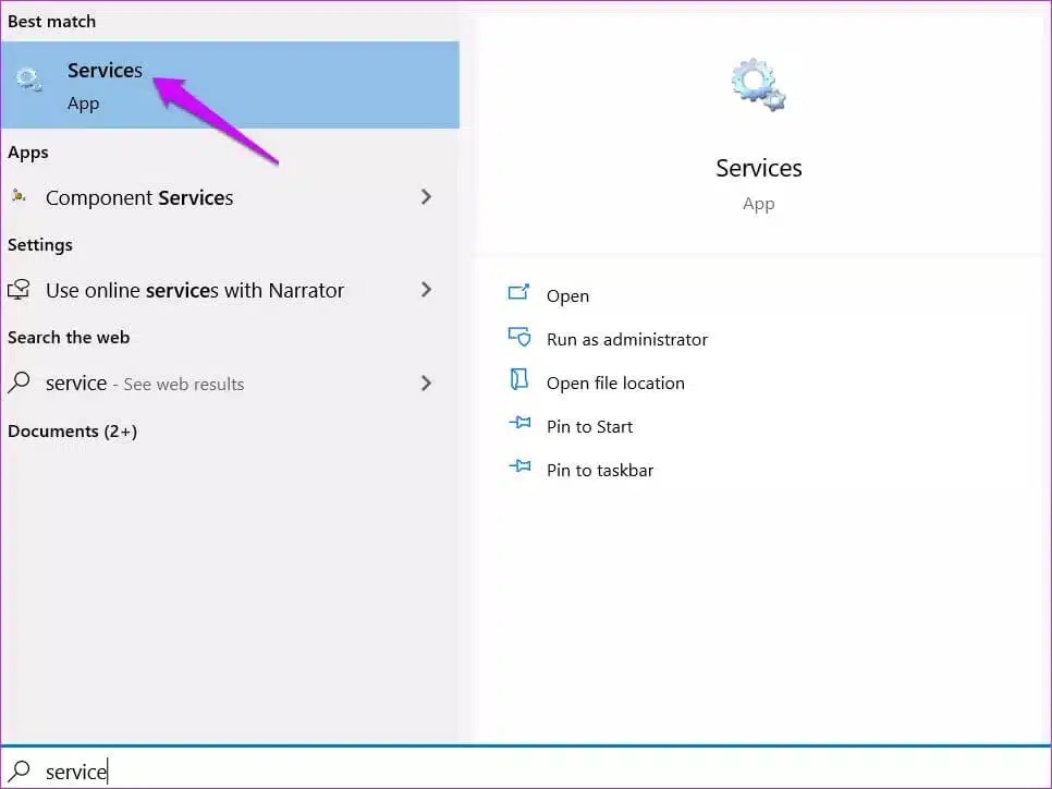

الخطوة 1: ابحث عن Services.msc وافتحه من قائمة ابدأ.
يمكنك أيضًا فتحه من مدير المهام في نظام التشغيل Windows 10 أو باستخدام موجه التشغيل.

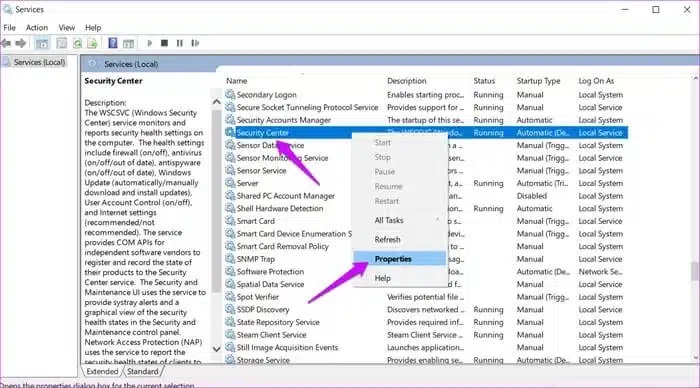

الخطوة 2: حدد موقع خدمات مركز الأمان ضمن عمود الاسم وانقر بزر الماوس الأيمن فوقه لتحديد خصائص.

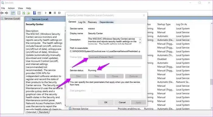

الخطوة 3:
ستقوم بتعيين نوع بدء التشغيل على تلقائي (بدء مؤجل)
والنقر فوق الزر ابدأ أدناه لبدء تشغيل الخدمة.
انقر فوق “تطبيق” و “موافق” بعد ذلك.
سيظهر كل شيء باللون الرمادي إذا كانت الخدمة قيد التشغيل بالفعل.
يمكنك التحقق من ذلك في نفس حالة الخدمة التالية المنبثقة.

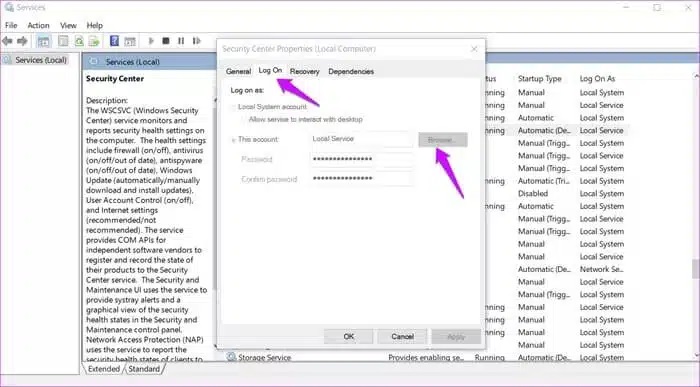

هل تظهر لك رسالة خطأ تقول شيئًا مثل “تعذر على Windows بدء تشغيل مركز الأمان”؟
ارجع إلى الخصائص وتحت علامة التبويب تسجيل الدخول ، انقر فوق تصفح.
الخطوة 6:
ستقوم الآن بإدخال اسم جهاز الكمبيوتر الخاص بك في مربع “أدخل اسم الكائن المراد تحديده”
وانقر فوق التحقق من الأسماء لمصادقة اسم المستخدم. انقر فوق “موافق”
ثم أدخل كلمة مرور اسم مستخدم الكمبيوتر عندما يُطلب منك ذلك.
أنت تمنح حقوق المسؤول لإجراء تغييرات في الخدمات.

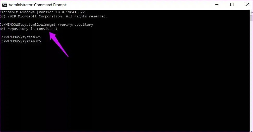

4. إصلاح مستودع WMI
الخطوة 1:

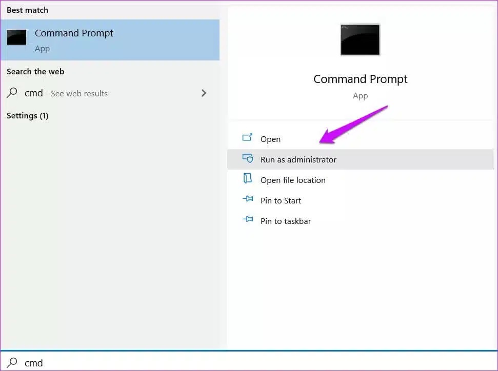

قم بتشغيل موجه الأوامر من قائمة ابدأ بالنقر فوق تشغيل كمسؤول.
الخطوة 2: أعط الأمر أدناه للتحقق من المستودع.
الخطوة 3: كل شيء على ما يرام إذا حصلت على النتيجة متسقة. إذا كان غير متسق ،
فقم بإعطاء الأمر التالي بعد ذلك ثم أعد تشغيل الكمبيوتر بمجرد تشغيل الأمر.
winmgmt /salvagerepository

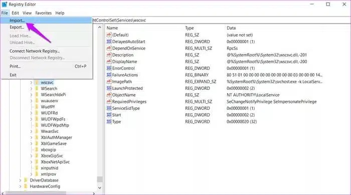

5. محرر التسجيل
سننشئ ملفًا جديدًا ونستورده إلى محرر التسجيل.
أوصيك بإنشاء نقطة استعادة قبل المضي قدمًا لتجنب فقدان البيانات من أي نوع.
ملاحظة: تأكد من التمرير حتى اليمين لتحديد ونسخ كل النص من مجموعة التعليمات البرمجية.
الخطوة 1: افتح ملف Notepad جديد من قائمة Start وانسخ الكود أدناه والصقه فيه.
Windows Registry Editor Version 5.00 [HKEY_LOCAL_MACHINE\\SYSTEM\\CurrentControlSet\\services\\wscsvc]
“DisplayName”=”@%SystemRoot%\\\\System32\\\\wscsvc.dll,-200”
“ErrorControl”=dword:00000001
“ImagePath”=hex(2):25,00,53,00,79,00,73,00,74,00,65,00,6d,00,52,00,6f,00,6f,00,\\
74,00,25,00,5c,00,53,00,79,00,73,00,74,00,65,00,6d,00,33,00,32,00,5c,00,73,\\
00,76,00,63,00,68,00,6f,00,73,00,74,00,2e,00,65,00,78,00,65,00,20,00,2d,00,\\
6b,00,20,00,4c,00,6f,00,63,00,61,00,6c,00,53,00,65,00,72,00,76,00,69,00,63,\\
00,65,00,4e,00,65,00,74,00,77,00,6f,00,72,00,6b,00,52,00,65,00,73,00,74,00,\\
72,00,69,00,63,00,74,00,65,00,64,00,00,00
“Start”=dword:00000002
“Type”=dword:00000020
“Description”=”@%SystemRoot%\\\\System32\\\\wscsvc.dll,-201”
“DependOnService”=hex(7):52,00,70,00,63,00,53,00,73,00,00,00,57,00,69,00,6e,00,\\
4d,00,67,00,6d,00,74,00,00,00,00,00
“ObjectName”=”NT AUTHORITY\\\\LocalService”
“ServiceSidType”=dword:00000001
“RequiredPrivileges”=hex(7):53,00,65,00,43,00,68,00,61,00,6e,00,67,00,65,00,4e,\\
00,6f,00,74,00,69,00,66,00,79,00,50,00,72,00,69,00,76,00,69,00,6c,00,65,00,\\
67,00,65,00,00,00,53,00,65,00,49,00,6d,00,70,00,65,00,72,00,73,00,6f,00,6e,\\
00,61,00,74,00,65,00,50,00,72,00,69,00,76,00,69,00,6c,00,65,00,67,00,65,00,\\ 00,00,00,00
“DelayedAutoStart”=dword:00000001
“FailureActions”=hex:80,51,01,00,00,00,00,00,00,00,00,00,03,00,00,00,14,00,00,\\
00,01,00,00,00,c0,d4,01,00,01,00,00,00,e0,93,04,00,00,00,00,00,00,00,00,00
[HKEY_LOCAL_MACHINE\\SYSTEM\\CurrentControlSet\\services\\wscsvc\\Parameters]
“ServiceDllUnloadOnStop”=dword:00000001
“ServiceDll”=hex(2):25,00,53,00,79,00,73,00,74,00,65,00,6d,00,52,00,6f,00,6f,\\ 00,74,00,25,00,5c,00,53,00,79,00,73,00,74,00,65,00,6d,00,33,00,32,00,5c,00,\\
77,00,73,00,63,00,73,00,76,00,63,00,2e,00,64,00,6c,00,6c,00,00,00
[HKEY_LOCAL_MACHINE\\SYSTEM\\CurrentControlSet\\services\\wscsvc\\Security]
“Security”=hex:01,00,14,80,c8,00,00,00,d4,00,00,00,14,00,00,00,30,00,00,00,02,\\
00,1c,00,01,00,00,00,02,80,14,00,ff,01,0f,00,01,01,00,00,00,00,00,01,00,00,\\
00,00,02,00,98,00,06,00,00,00,00,00,14,00,fd,01,02,00,01,01,00,00,00,00,00,\\
05,12,00,00,00,00,00,18,00,ff,01,0f,00,01,02,00,00,00,00,00,05,20,00,00,00,\\
20,02,00,00,00,00,14,00,9d,01,02,00,01,01,00,00,00,00,00,05,04,00,00,00,00,\\
00,14,00,8d,01,02,00,01,01,00,00,00,00,00,05,06,00,00,00,00,00,14,00,00,01,\\
00,00,01,01,00,00,00,00,00,05,0b,00,00,00,00,00,28,00,15,00,00,00,01,06,00,\\
00,00,00,00,05,50,00,00,00,49,59,9d,77,91,56,e5,55,dc,f4,e2,0e,a7,8b,eb,ca,\\
7b,42,13,56,01,01,00,00,00,00,00,05,12,00,00,00,01,01,00,00,00,00,00,05,12,\\
00,00,00
سوف تقوم بحفظ هذا الملف كملف Hkey.reg. للقيام بذلك ،
انقر فوق حفظ باسم في قائمة ملف
واختر جميع الملفات في القائمة المنسدلة حفظ كنوع.

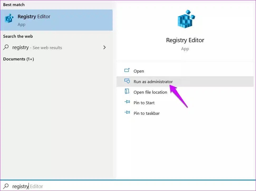

الخطوة 2: افتح محرر التسجيل من قائمة ابدأ مع حقوق المسؤول.

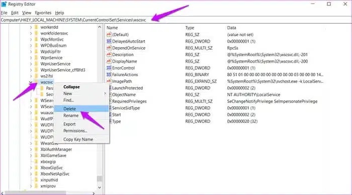

الخطوة 3: انتقل إلى بنية المجلد أدناه.
HKEY_LOCAL_MACHINE\SYSTEM\CurrentControlSet\services\wscsvc
ستحذف هذا المفتاح الفرعي بالضغط على مفتاح Del على لوحة المفاتيح.
الخطوة 4:
ارجع إلى محرر التسجيل وانقر على ملف> استيراد لاستيراد ملف المفكرة الذي أنشأته للتو.
يمكنك استخدام نفس قائمة “ملف” لتصدير إدخالات التسجيل أيضًا.
مفيد لنسخ المجلدات احتياطيًا قبل حذفها أو تحريرها.

ستعيد فتح موجه الأوامر باستخدام حقوق المسؤول مرة أخرى
وإعطاء الأمرين التاليين ، واحدًا تلو الآخر وبهذا الترتيب.
sfc /scannow
DISM /Online /Cleanup-Image /RestoreHealth
